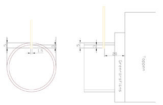

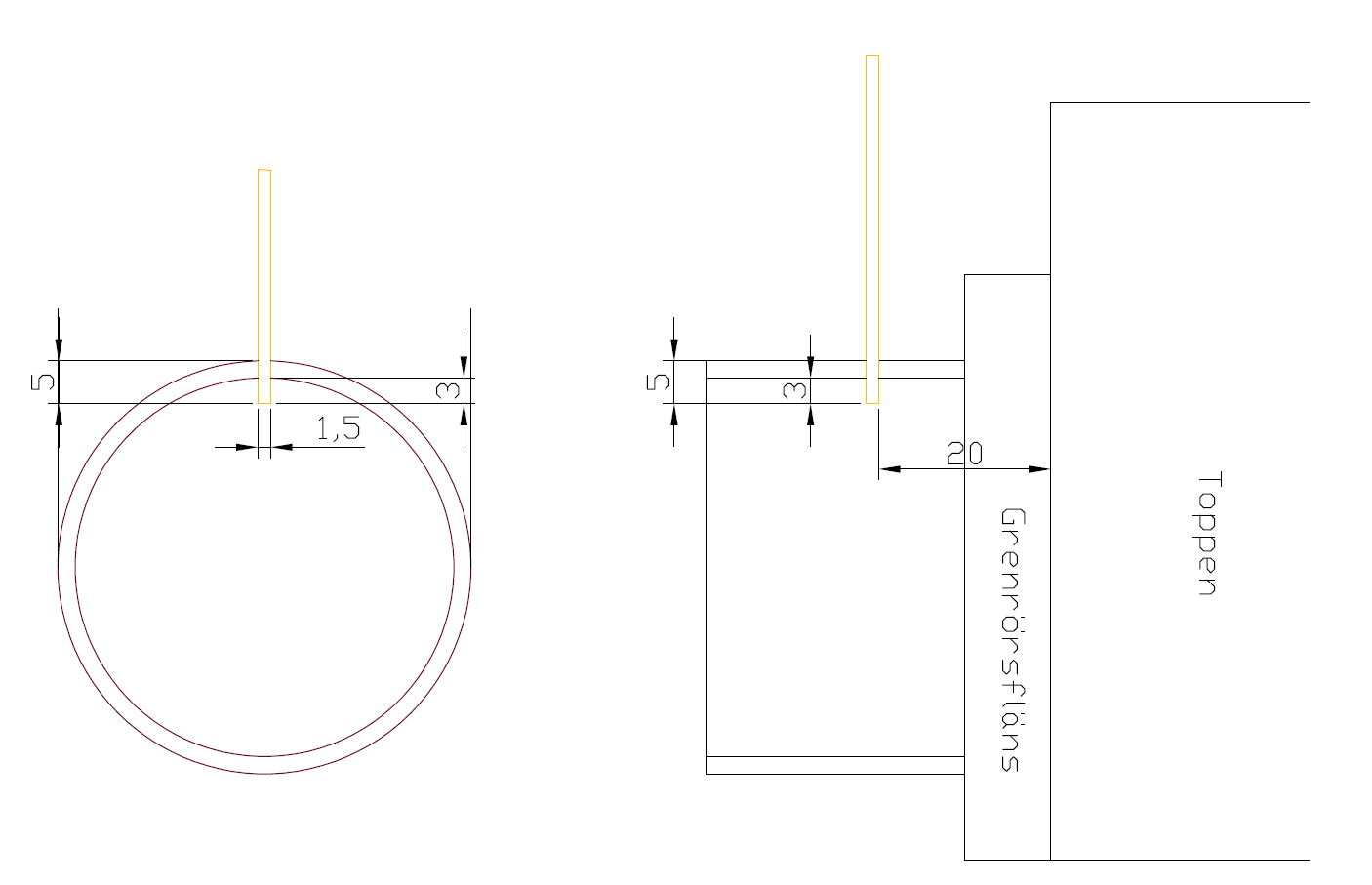

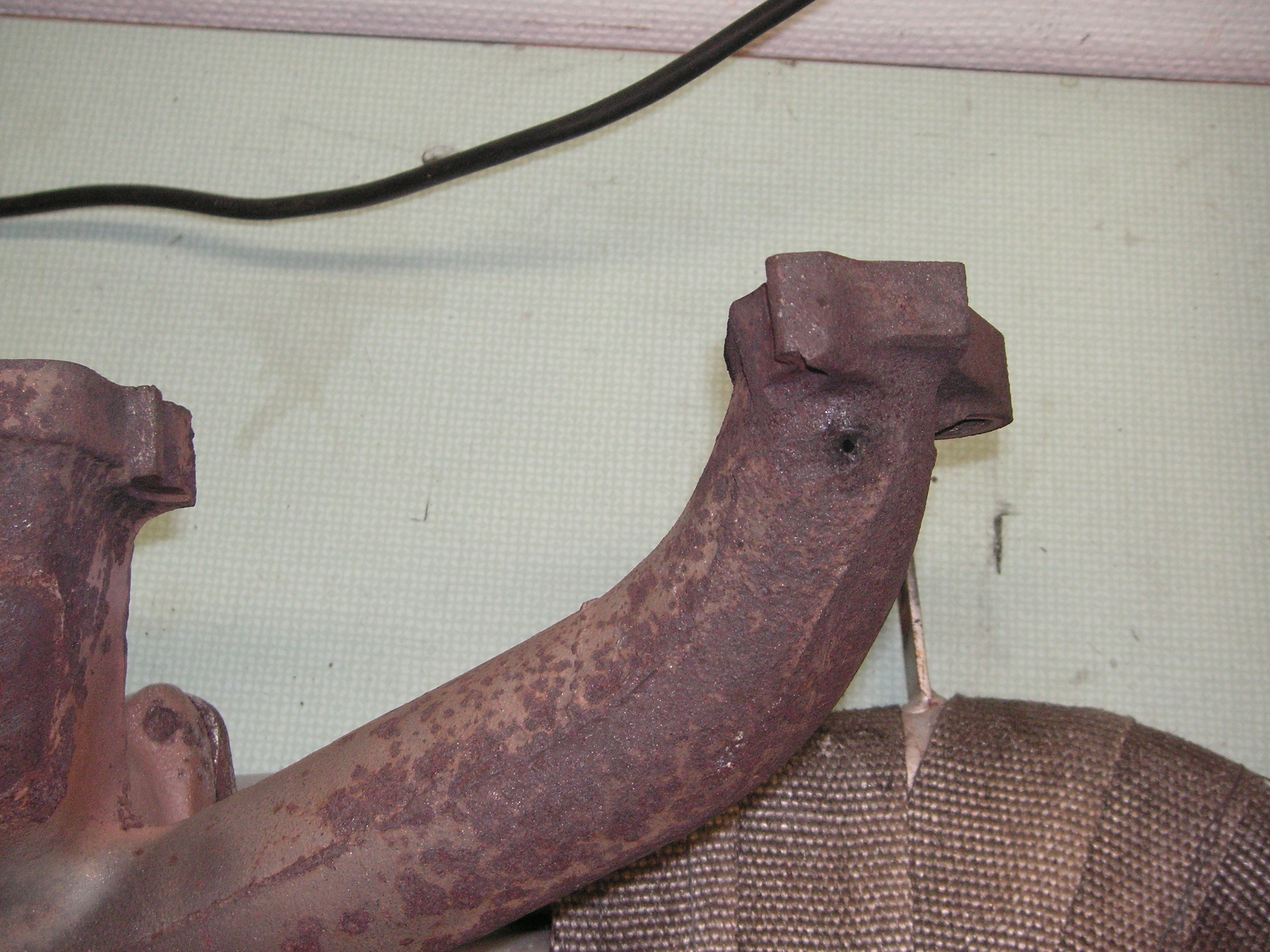

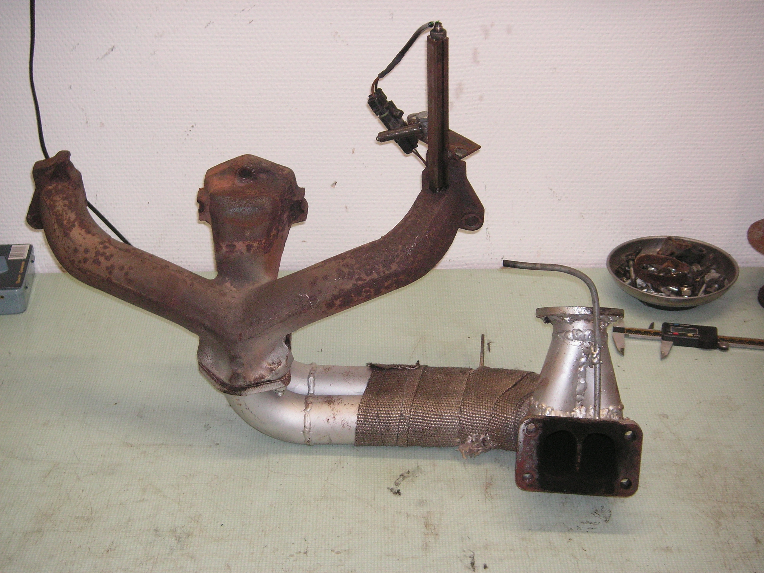

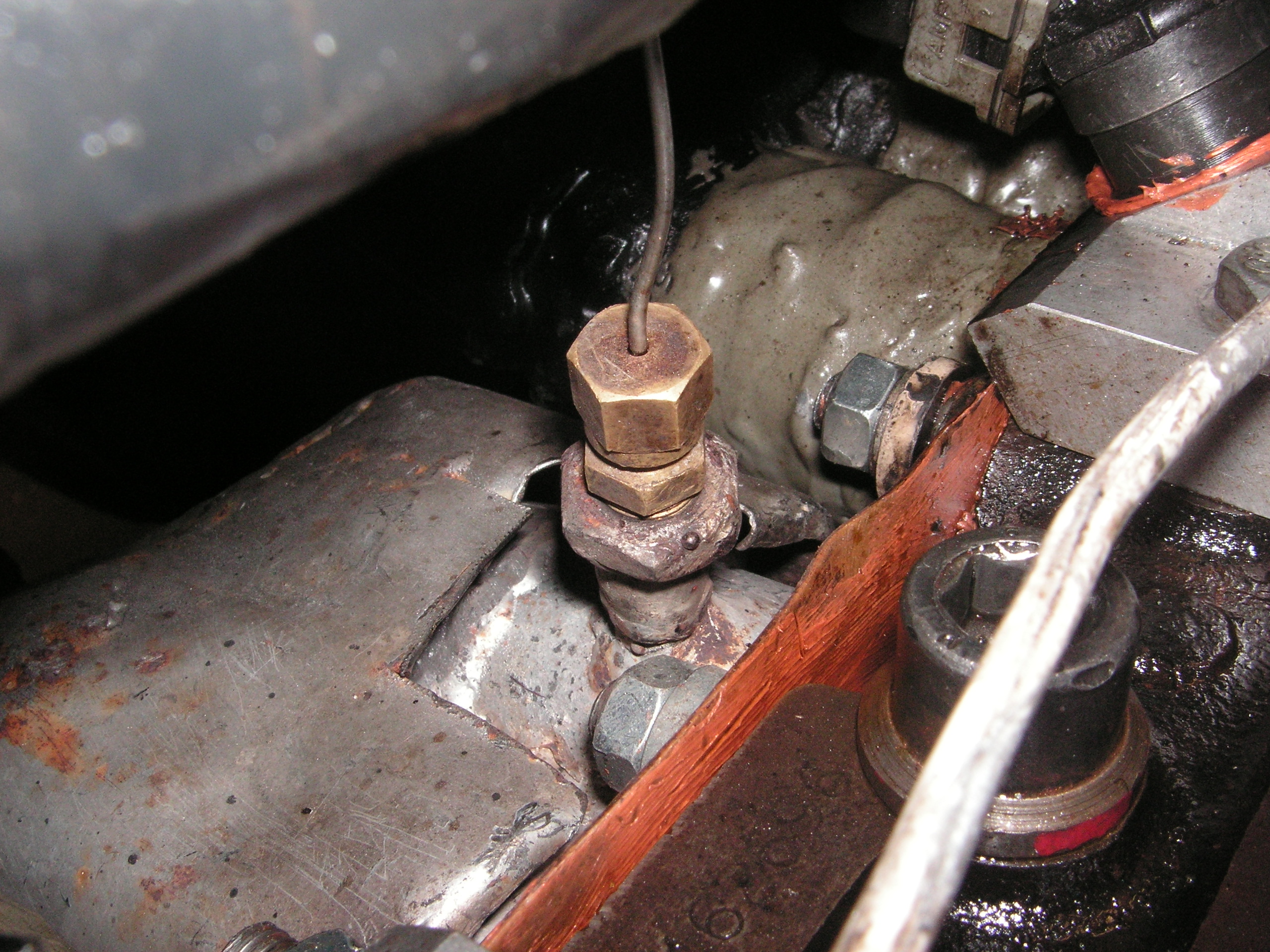

Givaren monteras på grenröret så nära toppen som möjligt (ca 20mm) med ett
instick i grenröret på 2.8-3.2 mm.
OBS! detta är mycket
viktigt både för givarens livslängd och för att temperaturerna ska vara
jämförbara mellan olika bilar.

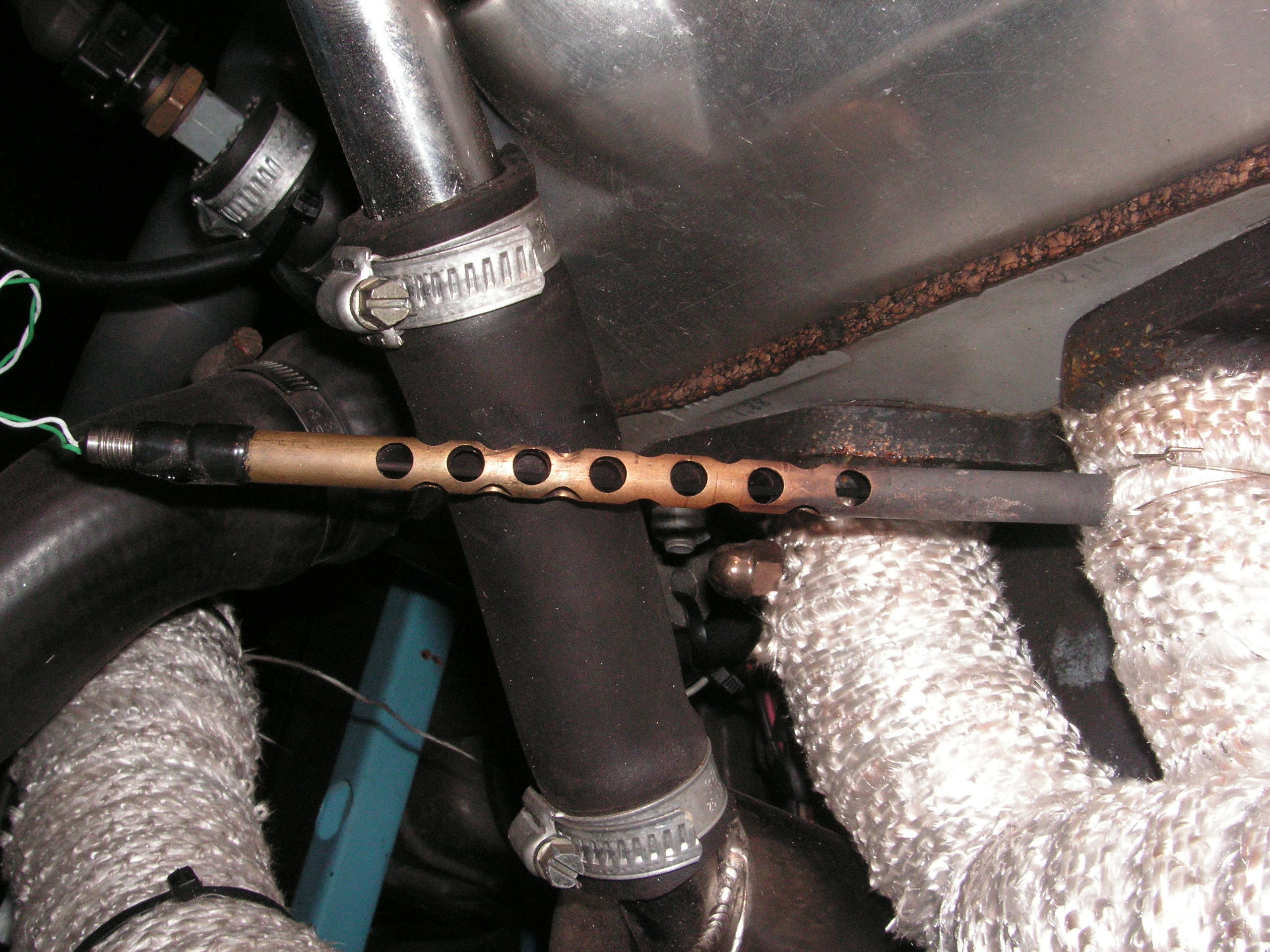

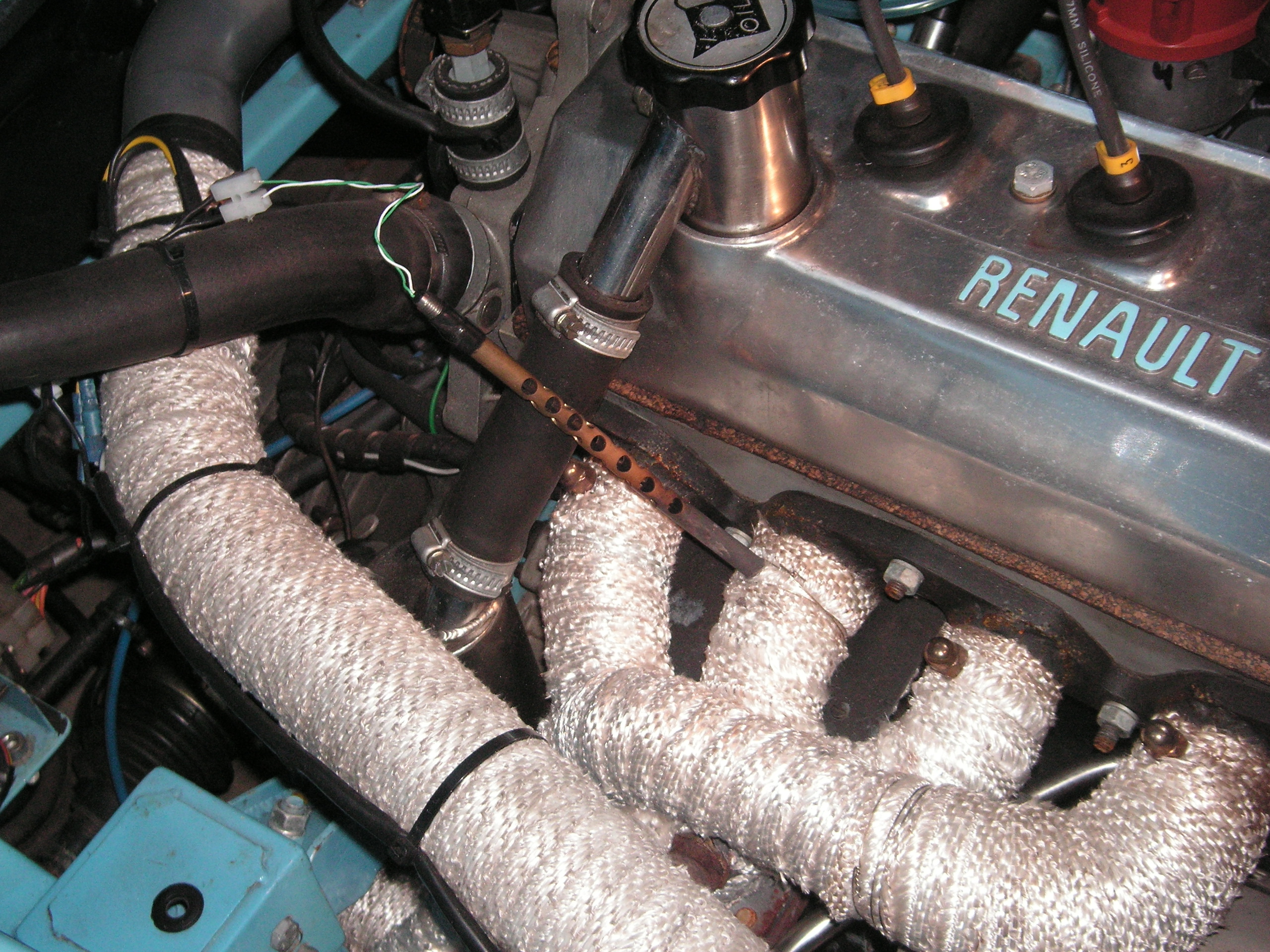

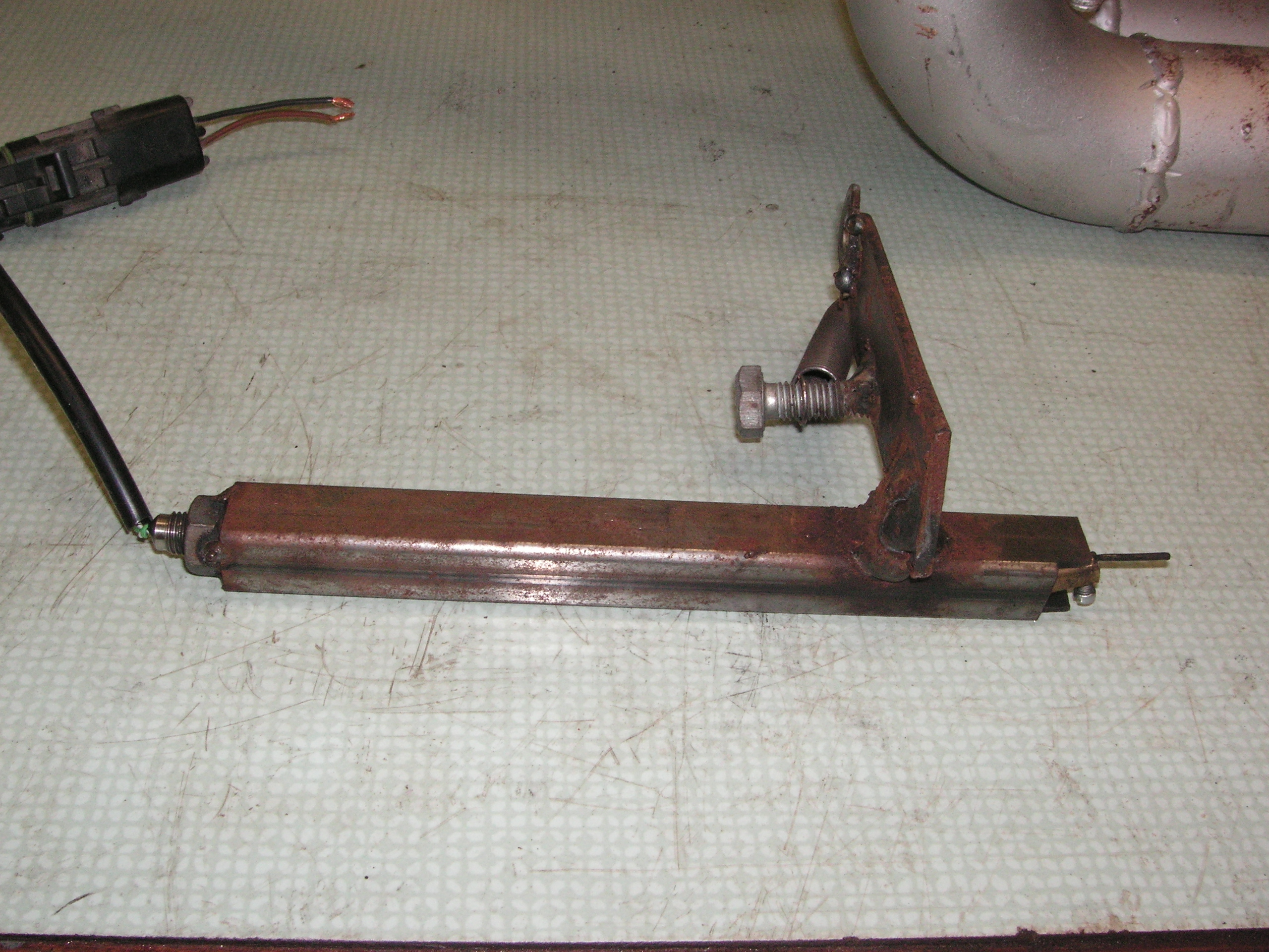

Lite olika installationer från oss i Sävar
Eric Wiklunds B20:
Jens Gustavssons B20:
Ulfs Renault Gordini:
